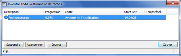

Le post-processeur s'exécutant en arrière-plan, toute application exécutée lors de la publication ne bloque pas l'interface utilisateur Inventor HSM principale. L'utilisateur peut voir dans le gestionnaire de tâches que la publication, en réalité, attend qu'une application se termine, c'est-à-dire, pour cet exemple particulier, que l'utilisateur clique sur "Annuler" ou "Accepter". Vous pouvez toujours abandonner le post-traitement immédiatement à partir du gestionnaire de tâches Inventor HSM au cas où l'application tierce serait bloquée.
Post-processeur attendant que l'application se termine
