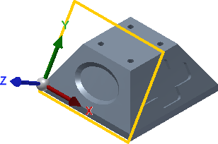

Ensuite, définissez l'orientation et l'origine de l'outil sur la face inclinée de la pièce.
  1. Cliquez sur l'onglet Géométrie.

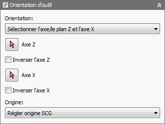

  2. Cochez la case Orientation de l'outil pour développer ce groupe.
  3. Choisissez Sélectionner Z axe/plan et axe X dans le menu déroulant Orientation.
  4. Assurez-vous que le bouton Axe Z de l'orientation de l'outil est actif, puis sélectionnez la face inclinée, comme illustré dans l'image suivante :
    La face inclinée de la pièce détermine la nouvelle orientation de l'outil.
  5. Il est alors nécessaire d'indiquer la direction de l'axe X. Assurez-vous que le bouton Axe X de l'orientation de l'outil est actif et sélectionnez l'arête horizontale de la pièce, comme illustré ci-dessous :
  6. L'orientation XYZ de l'outil est désormais correcte, mais son origine doit être redéfinie. Pour ce faire, choisissez Sélectionner le point dans le menu déroulant Origine.
  7. Assurez-vous que le bouton Origine de l'orientation de l'outil est actif et sélectionnez le point situé dans la partie inférieure gauche de la pièce, comme illustré ci-dessous :
    Les nouvelles orientation et origine de l'outil sont à présent définies.

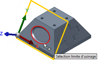

  8. Maintenant que l'outil est correctement orienté, la géométrie peut être sélectionnée.
  9. Pour la limite d'usinage, choisissez Sélection dans le menu déroulant Limite d'usinage, dans la partie supérieure de la boîte de dialogue.
  10. Assurez-vous que la flèche Sélection limite d'usinage est active, puis, dans la fenêtre graphique, cliquez sur l'arête elliptique externe de la poche pour la sélectionner.
  11. Ensuite, choisissez Centre de l'outil sur la limite dans le menu déroulant Zone de limitation de l'outil.
