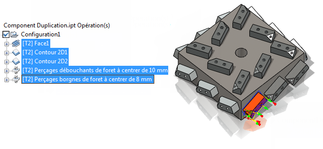

Pour créer un motif de composant, suivez ces étapes :
  1. Commencez par créer les opérations formant le motif à appliquer à la pièce.
  2. Pour ajouter les opérations à un nouveau dossier, cliquez avec le bouton droit de la souris, puis sélectionnez Ajouter au nouveau dossier dans le menu contextuel.

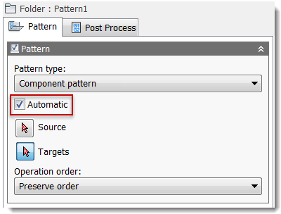

  3. Cliquez avec le bouton droit sur le dossier que vous venez de créer, puis choisissez Nouveau motif dans le menu contextuel pour ouvrir la boîte de dialogue de l'opération Motif.
  4. Sélectionnez Motif de composant dans le menu déroulant Type de motif.
  5. Cliquez sur le bouton Source, puis sélectionnez le composant de la pièce.
  6. Cliquez sur le bouton Cibles ou cochez Automatique pour mettre automatiquement en réseau les trajectoires d'outil suivant toutes les occurrences du composant source.
  7. Enfin, dans le menu déroulant Ordre d'opération, choisissez si le motif doit réorganiser les opérations en fonction de l'outil ou de l'opération, ou conserver l'ordre des opérations dans le motif.
