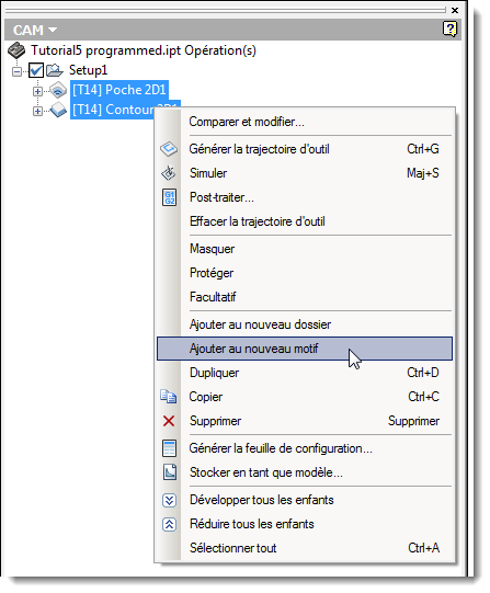

Pour créer un motif de trajectoire d'outil, vous devez d'abord sélectionner les opérations dont vous souhaitez créer le motif ou que vous souhaitez dupliquer dans le navigateur FAO, puis cliquez avec le bouton droit de la souris et sélectionnez Ajouter au nouveau motif dans le menu contextuel.
Sélection de l'option Ajouter au nouveau motif
Cette option crée un dossier contenant les opérations sélectionnées, puis crée le motif dans ce dossier.

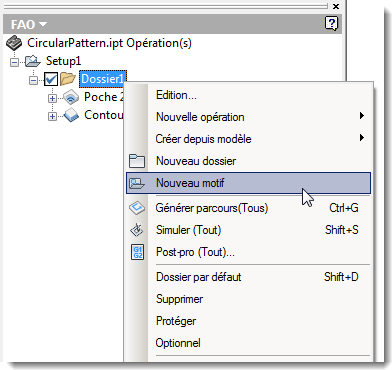

Si vous disposez déjà des opérations formant le motif à appliquer dans un dossier, vous pouvez cliquer avec le bouton droit de la souris sur ce dossier et choisir Nouveau motif.
Ajout d'un motif à un dossier existant

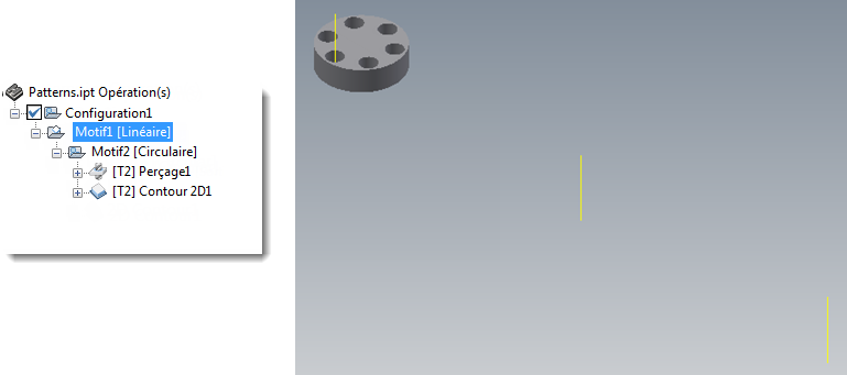

Vous pouvez imbriquer des motifs en les plaçant dans d'autres dossiers de motifs. En revanche, tenez compte des deux restrictions suivantes lorsque vous affichez l'aperçu d'un motif :
  1. Seule la première opération apparaît lorsque vous affichez l'aperçu d'un motif constitué de plusieurs opérations.
  2. Lors de l'affichage de l'aperçu de motifs imbriqués, seul le premier motif apparaît avec la première opération.
Dans l'exemple ci-dessous, Pattern2 (un motif circulaire) est imbriqué dans Pattern1 (un motif linéaire), mais n'est pas visible dans l'aperçu Pattern1. Notez également que Drill1 apparaît uniquement dans le cadre du motif linéaire.

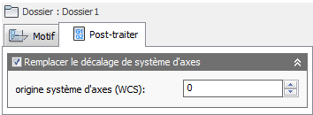

Quel que soit le type de motif et avant de finir l'opération d'un motif, veillez à cliquer sur l'onglet Post-processer dans la boîte de dialogue Opération pour accéder à la case Remplacer l'offset de repère.
Si vous cochez cette case et saisissez la valeur du décalage du repère, le décalage du repère défini dans la configuration est remplacé pour l'ensemble des trajectoires d'outil du dossier des motifs.
