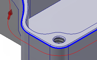

  1. Cliquez sur l'onglet Géométrie et assurez-vous que le bouton Sélections contours est actif.
  2. Choisissez le même profil externe que celui que vous aviez sélectionné lors de l'opération Adaptatif 2D précédente.
  3. Assurez-vous que la flèche de contour s'affiche comme illustré dans l'image ci-dessous. Cliquez sur la flèche pour en inverser la direction, si nécessaire.
