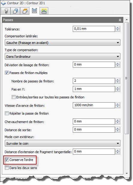

Pour contrôler manuellement le classement, sélectionnez chaque contour dans l'ordre dans lequel il doit être usiné et cochez la case Conserve l'ordre dans l'onglet Passes.
Contours sélectionnés manuellement
Option Conserve l'ordre dans l'onglet Passes
