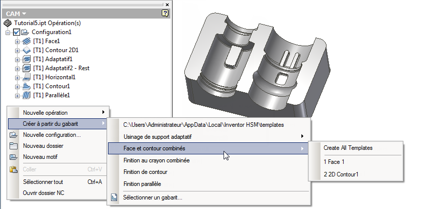

Une opération est créée à partir d'un gabarit à l'aide de l'entrée de menu Créer à partir d'un modèle, également disponible dans le menu contextuel CAM Browser. Tous les gabarits stockés dans le dernier dossier de gabarits sélectionné sont automatiquement répertoriés sous cette entrée de menu. Comme illustré dans l'image ci-dessous, les gabarits composés sont répertoriés sous la forme de sous-menus qui vous permettent de créer facilement des opérations pour tous les gabarits d'opération (Créer tous les modèles) ou à partir de gabarits d'opération individuels.
