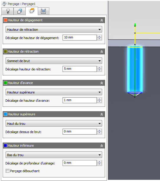

Lorsque vous créez une opération de perçage, les hauteurs par défaut pour Hauteur de la partie supérieure et Profondeur d'Usinage sont Haut du perçage et Bas du perçage, respectivement. Avec ce paramétrage par défaut, toute la profondeur des faces sélectionnées est usinée. Si l'option Fusionner automatiquement les segments de perçage est activée, la profondeur de l'intégralité du trou est usinée.

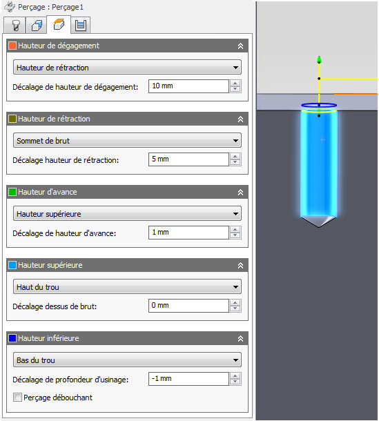

Dans certains cas, il est possible que vous n'ayez à percer qu'une partie de la profondeur du trou. Par exemple, vous pouvez sélectionner Haut du perçage comme valeur pour Hauteur de la partie supérieure, ce qui vous donne la possibilité de percer sur une profondeur d'1 mm à partir du haut de chaque trou.
Les images suivantes montrent deux combinaisons possibles des paramètres de hauteur de perçage.
Profondeur d'Usinage "Bas du perçage". Option Fusionner automatiquement les segments de perçage activée
Profondeur d'Usinage "Haut du perçage", avec un décalage de -1 mm. Ce paramètre perce sur une profondeur d'1 mm à partir du bord supérieur du trou ; efficace si vous pré-percez une sélection de trous.
