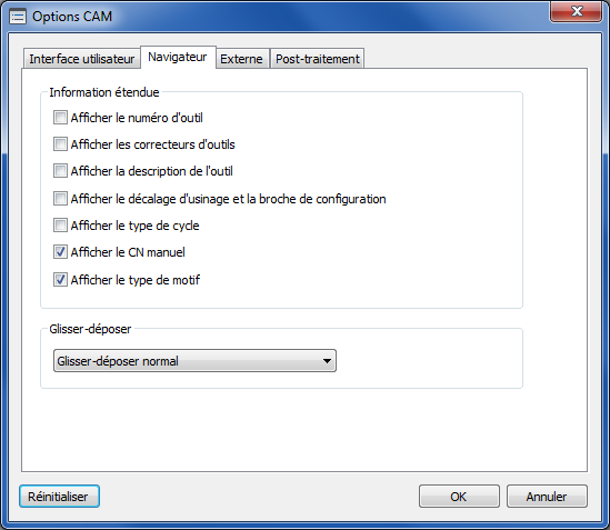

Pour afficher des informations détaillées dans le navigateur FAO
Inventor HSM peut afficher des informations supplémentaires dans le navigateur FAO en regard du nom d'un élément.
Pour afficher des informations supplémentaires ou détaillées ouvrez la boîte de dialogue Options FAO en cliquant sur l'onglet FAO le groupe de fonctions Gestion Options dans le ruban. Dans la boîte de dialogue qui s'affiche, cliquez sur l'onglet Navigateur en haut.

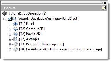

Chacune des options affiche des informations supplémentaires entre parenthèses ( ) ou crochets [ ], ainsi que le nom de l'opération.
Informations détaillées affichées dans le navigateur FAO pour diverses opérations
