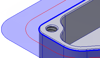

Onglet Géométrie
Il peut être utile d'effectuer d'abord un zoom sur un coin de la pièce afin de faciliter la sélection du profil.
  1. Cliquez sur l'onglet Géométrie et vérifiez que le bouton Sélections poches est actif.
  2. Sélectionnez le profil extérieur comme indiqué dans l'image suivante :
