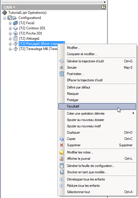

Pour rendre une opération facultative, cliquez avec le bouton droit de la souris sur l'opération dans le navigateur FAO et sélectionnez Optionnel dans le menu contextuel. Vous pouvez de nouveau rendre l'opération obligatoire en sélectionnant Optionnel encore une fois.
Rendre une opération facultative
Opération marquée facultative telle qu'elle apparaît dans le navigateur FAO
