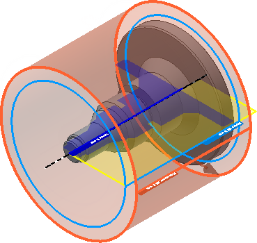

Onglet Rayons
  1. Cliquez sur l'onglet Rayons.
  2. Un aperçu des limites de rayon est affiché.
  3. Laissez les valeurs par défaut.
Aperçu des limites de rayon pour l'opération d'usinage de faces
