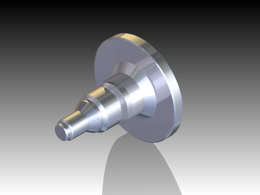

Dans ce didacticiel, vous apprendrez à usiner le demi-essieu illustré ci-dessus à l'aide des procédures suivantes :
