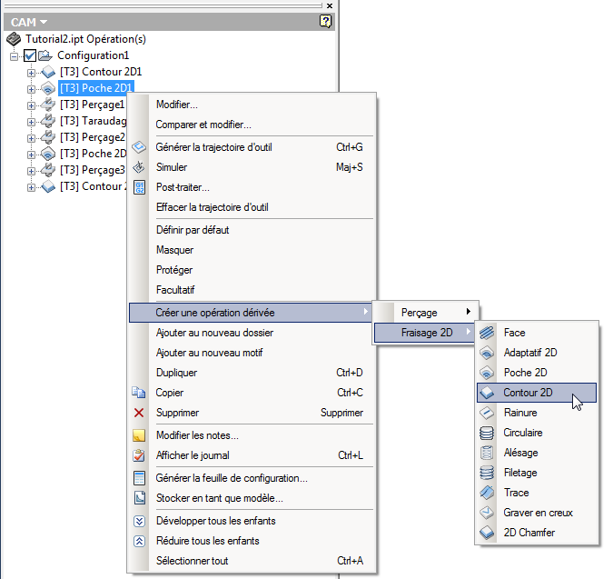

A l'aide de la fonction Créer opérations dérivées, vous pouvez créer une opération reposant sur une opération existante.
Par exemple, si vous souhaitez faire suivre une stratégie parallèle d'une stratégie de contour avec quasiment les mêmes paramètres (surépaisseur, tolérance, dépassement, limites, etc.), il est plus facile d'utiliser une opération dérivée plutôt qu'une toute nouvelle opération.
L'opération dérivée est essentiellement une copie de l'opération originale, mais avec un autre type de stratégie. Notez que les valeurs de paramètre sont copiées et ne sont donc pas associatives lors de l'utilisation d'une opération dérivée. Autrement dit, si vous modifiez le dépassement dans une opération, il ne sera pas modifié dans l'autre.
Création d'une opération dérivée
Pour créer une opération dérivée, cliquez avec le bouton droit de la souris sur une opération, sélectionnez Créer opérations dérivées dans le menu contextuel, puis sélectionnez le type de nouvelle opération, comme indiqué ci-dessus.
