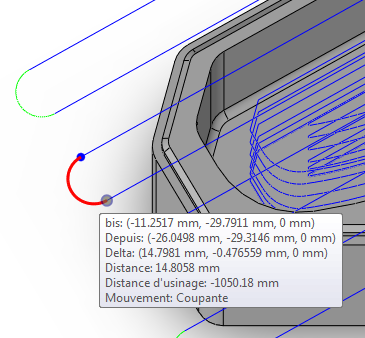

Pour mesurer les distances entre les trajectoires d'outil
Vous pouvez mesurer des distances entre les positions des trajectoires d'outil en suivant ces étapes :
  1. Cliquez sur le point à partir duquel vous souhaitez commencer la mesure. Si vous le souhaitez, vous pouvez masquer l'outil au préalable, celui-ci se déplaçant vers l'emplacement choisi.
  2. Appuyez sur la touche Maj et maintenez-la enfoncée.
  3. Déplacez la souris sur l'un des autres points de la trajectoire d'outil. Une info-bulle affiche les coordonnées, la distance delta (X, Y, Z), la distance dans l'espace et la distance d'usinage.
