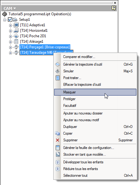

  1. Cliquez avec le bouton droit de la souris sur au moins une opération du navigateur FAO.
  2. Sélectionnez Supprimer dans le menu contextuel.
Masquage d'opérations dans le navigateur FAO

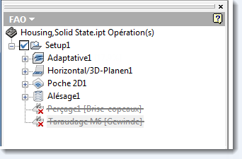

Une trajectoire d'outil valide est désactivée lorsqu'une opération est masquée et un message d'avertissement s'affiche. Les opérations masquées apparaissent maintenant dans le navigateur FAO en gris et sont accompagnées d'une petite croix (X) rouge indiquant que les trajectoires d'outils ne sont pas valides.
Les opérations Drill1 et Tapping M6 masquées apparaissent grisées
