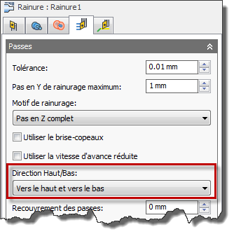

Dans la stratégie Rainurage de tournage, le paramètre Direction Haut/Bas permet de contrôler la direction des passes de finition. Les options disponibles sont : Vers le haut et vers le bas, Bas uniquementou Haut uniquement.
Paramètre d'orientation du rainurage vers le haut/bas

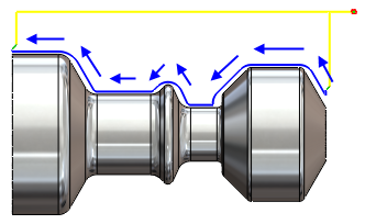

Lorsque vous utilisez un outil de rainurage, il est souvent préférable de faire appel à l'option Bas uniquement. L'exemple suivant montre la même trajectoire d'outil pour les trois cas.
Direction Vers le haut et vers le bas
