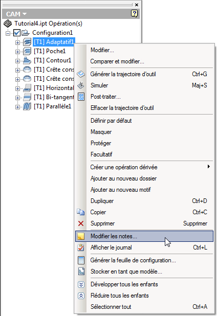

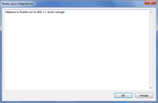

Vous pouvez ajouter des notes pour chaque opération en choisissant Editer Notes dans le menu contextuel accessible par un clic droit de la souris dans le navigateur FAO. Les notes peuvent être générées dans les fiches techniques ou programmes NC générés. Les notes sont généralement utilisées pour transmettre des informations importantes à l'opérateur CNC. La fiche technique HTML comprend des notes par défaut. La plupart des publications génériques doivent être mises à jour pour inclure des notes.
Sélection de l'option Editer Notes dans le menu contextuel
Modification d'une note pour une opération
