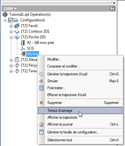

Le calcul du temps d'usinage pour une opération est un aspect important du processus de fabrication. Inventor HSM mesure et calcule le temps d'usinage pour une opération sélectionnée avec haute précision. Dans le navigateur FAO, cliquez avec le bouton droit de la souris sur le composant de trajectoire d'outil d'une opération et sélectionnez Temps d'usinage dans le menu contextuel.
Affichage du temps d'usinage pour une trajectoire d'outil sélectionnée

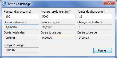

La boîte de dialogue Temps d'usinage affiche les informations concernant le temps total d'usinage, déterminé comme étant la somme de la durée des avances, de la durée des rapides et du temps de changement des outils. Ces valeurs sont calculées à l'aide des données d'avance et de vitesse de l'outil actif, de la longueur de la trajectoire d'outil calculée, de la durée des rapides, de la durée des avances et du temps de changement des outils qui peuvent être saisis dans la boîte de dialogue.
Boîte de dialogue Temps d'usinage
