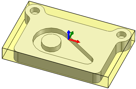

Pour afficher un aperçu du brut pour une configuration
Vous pouvez rapidement afficher un aperçu du brut pour une configuration en sélectionnant le nom de la configuration dans la partie supérieure du navigateur FAO. Cette fonction vous permet de vérifier immédiatement que le brut a été correctement configuré sans modifier la configuration ni activer la simulation du brut. L'aperçu du brut est automatiquement masqué lorsqu'une opération est inactive.
Aperçu du brut pour une configuration sélectionnée
