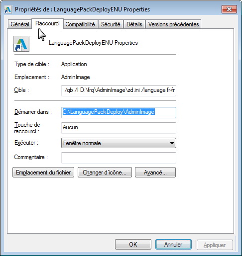

La méthode standard de répartition de plusieurs langues d'Inventor est la suivante :
  1. Créez la répartition pour Inventor à l'aide du support d'installation d'Inventor.
  2. Créez des répartitions de module linguistique pour Inventor à l'aide du programme d'installation de module linguistique.
Les modules linguistiques pour Autodesk Inventor et LT ne sont pas présents sur le support du produit. Les programmes d'installation des modules linguistiques peuvent être téléchargés à partir des pages suivantes : La ligne cible du raccourci de répartition de module linguistique peut facilement être ajoutée à un script de répartition dans la plupart des outils de gestion réseau, tels que le SSCM de Microsoft. Il est possible d'activer automatiquement et efficacement des répartitions multilingues d'Inventor, même dans les plus grands réseaux d'entreprise.
