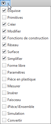

  • Nombre accru de groupes de fonctions masqués par défaut
    Les groupes de fonctions comportant des commandes utilisées plus rarement ou disposant de deux points d'accès sont masqués afin d'optimiser la visibilité dans l'espace de travail. Vous disposez ainsi de davantage d'espace pour visualiser et manipuler vos modèles. Par exemple, sous l'onglet Modèle 3D, les groupes de fonctions Primitives, Paramètres, Mesurer, Pièce en plastique, Faisceau, iPièce/iEnsemble, Simulation et Convertir sont désormais masqués par défaut.
  • Accès aux groupes de fonctions masqués à l'aide de la nouvelle icône Afficher les groupes de fonctions
    Vous pouvez facilement accéder aux groupes de fonctions masqués et afficher ceux qui vous intéressent. Cliquez sur Afficher les groupes de fonctions , puis sur le groupe de fonctions à afficher sous l'onglet actif.

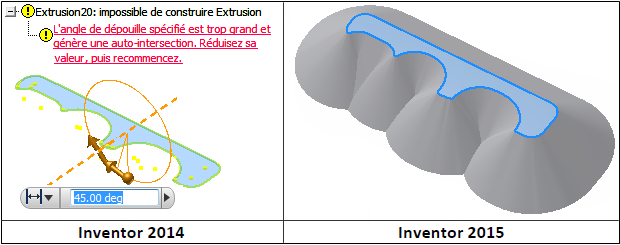

Solidité de la modélisation
Les opérations de création de coque et d'extrusion conique bénéficient d'une amélioration au niveau de leur solidité. Elles sont désormais capables de gérer des géométries plus complexes. Par exemple, dans Inventor 2014, vous pouvez extruder le contour suivant avec des contraintes de tangence appropriées selon un angle de dépouille d'à peine 27 degrés. Dans Inventor 2015, l'angle de dépouille peut correspondre à n'importe quelle valeur comprise entre 0 et 90 degrés.
