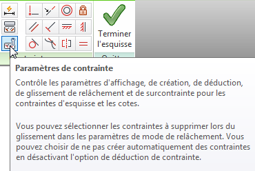

Accès amélioré aux paramètres des contraintes d'esquisse 2D
Tous les paramètres relatifs aux contraintes d'esquisse 2D ont été réorganisés au sein d'une nouvelle commande intitulée Paramètres de contrainte.
Le nouveau paramètre Afficher les contraintes lors de la création fournit des commentaires clairs sur la contrainte à mesure que vous la créez.
Le nouveau paramètre Afficher les contraintes des objets sélectionnés met en surbrillance les contraintes de la géométrie sélectionnée dans la fenêtre graphique. Vous pouvez sélectionner n'importe quelle contrainte affichée pour la supprimer.
