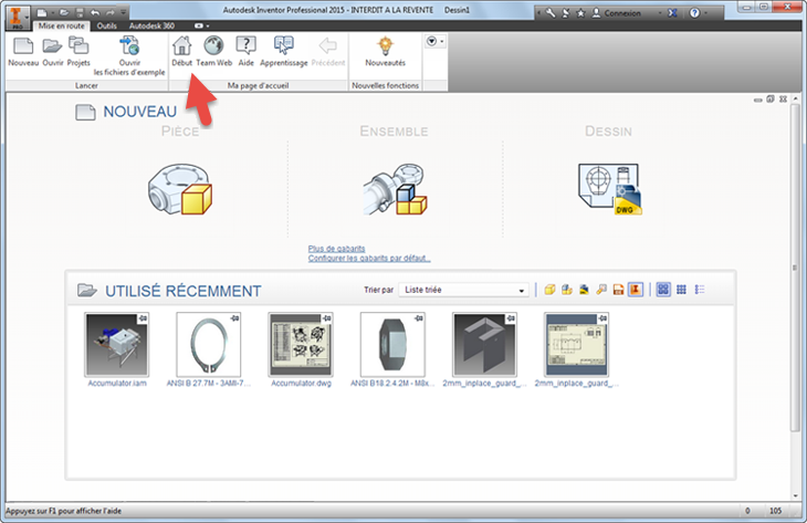

Inventor Home
Inventor Home remplace l'écran de bienvenue et offre une nouvelle expérience axée sur les tâches utilisateur courantes. L'écran d'accueil fonctionne de manière semblable à votre tableau de bord personnel. Voici quelques fonctions :
  • Affichage du gabarit de base ou complet
  • Liste développée des fichiers les plus récemment utilisés avec des informations précieuses dans l'info-bulle
  • Les filtres vous permettent de spécifier les types de fichiers à afficher dans la liste des fichiers récents.
  • Possibilité d'attacher des fichiers sur lesquels vous travaillez afin de les localiser plus facilement L'image ci-dessus illustre deux fichiers fixés.
  • Accès rapide à Team Web, à l'aide et au parcours de formation.

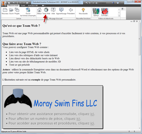

Team Web
Team Web est une page Web personnalisable qui permet d'accéder facilement à votre contenu, aux processus et aux procédures.
Vous pouvez configurer Team Web comme :
  • Lien vers la page HTML de votre choix
  • Lien vers les rubriques de l'aide sur votre Intranet
  • Lien vers des didacticiels basés sur le Web
  • Lien vers un site de téléchargement de modèle 3D
  • Tous les éléments ci-dessus
Vous pouvez démarrer Team Web à partir de plusieurs emplacements, y compris de l'onglet Mise en route, le groupe de fonctions Ma page d'accueil. Une option d'application dans l'onglet Fichiers vous permet de définir Team Web comme écran par défaut pour l'écran d'accueil d'Inventor Home.

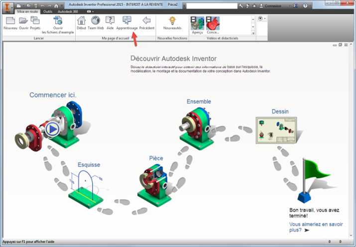

Parcours de formation
Cliquez sur l'entrée Apprentissage sur l'onglet Mise en route, le groupe de fonctions Ma page d'accueil pour accéder au parcours de formation. Les didacticiels vous guident à travers les principes de base des esquisses et des pièces, des ensembles et des dessins dans un processus complet du début à la fin. Le suivi de la progression indique où vous en êtes. L'interface utilisateur des didacticiels interactifs améliorée offre une meilleure qualité visuelle.
