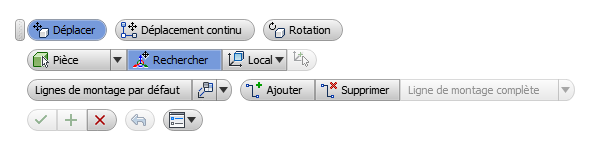

Mini barre d'outils Espacer les composants
La commande Espacement a été remaniée de façon à utiliser les outils de manipulation directe organisés sur la mini barre d'outils Espacer les composants.
La mini barre d'outils Espacer les composants comprend un grand nombre de nouvelles commandes.

Déplacement et déplacement continu
Deux options sont à disposition pour la création d'espacements de transition :
  • Déplacer : efface le jeu de sélection de composants lorsque vous cliquez sur Appliquer. Vous pouvez créer une séquence d'espacements à partir d'un autre jeu de sélection.
  • Déplacement continu : conserve le jeu de sélection de composants après que vous avez cliqué sur Appliquer. Vous pouvez ajouter plusieurs espacements au sein d'un même jeu de sélection ou modifier la sélection initiale à mesure que vous créez des espacements.

Bouton Annuler dans la commande Espacer les composants
Lorsque vous espacez des composants, vous pouvez revenir à l'étape précédente et annuler l'espacement créé en cliquant sur le bouton Annuler. L'historique des espacements des composants et le bouton Annuler sont disponibles jusqu'à ce que vous cliquiez sur Appliquer dans la mini barre d'outils Espacer les composants.

Les outils d'édition directe disponibles sur la mini barre d'outils Espacer les composants permettent d'ajouter, de modifier ou de supprimer manuellement des lignes de montage ou des segments de ligne de montage.
Informations supplémentaires
Lignes de montage manuelles
Lorsque les lignes de montage par défaut ne correspondent pas à vos besoins, vous pouvez ajouter des lignes de montage ou des segments de ligne de montage manuellement. Dans la mini barre d'outils Espacer les composants, cliquez sur Ajouter, puis sélectionnez Ligne de montage complète ou Segments de ligne de montage. Ensuite, dans la fenêtre graphique, cliquez sur un point du composant espacé pour y ajouter une ligne de montage.
