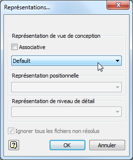

Représentations de vues de conception
Vous pouvez remplacer la représentation de vue de conception par une vue de présentation existante.
Vous pouvez gérer l'associativité entre la vue de présentation et la définition de la représentation de vue de conception dans le fichier modèle.
Dans la boîte de dialogue Représentations, effectuez les opérations suivantes :
