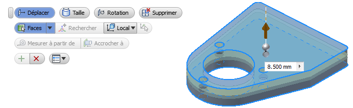

Modification directe
Modifiez des pièces rapidement grâce à la fonction de modification directe. Ajustez la taille, la forme et/ou l'emplacement de fonctions du modèle en manipulant directement la géométrie. Utilisez la fonction de modification directe pour :
Vous pouvez télécharger le didacticiel interactif relatif aux modifications directes à l'adresse http://www.autodesk.com/inventor-newtutorials-2015.

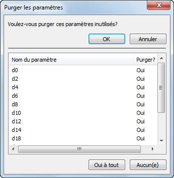

Purge de tous les paramètres inutilisés en une seule opération
Dans la partie inférieure de la boîte de dialogue Paramètres, l'option Purger les éléments non utilisés répertorie tous les paramètres inutilisés dans une fenêtre distincte. Vous pouvez les purger en une seule opération. Cliquez sur Oui à tous pour supprimer tous les paramètres inutilisés dans le document ou sur Non à tous pour conserver les paramètres inutilisés dans le document actif.
Pour conserver un paramètre répertorié dans la fenêtre, conservez le paramètre par défaut Non. Pour purger un paramètre répertorié dans la fenêtre, vous pouvez cliquer sur le paramètre par défaut Non pour le définir sur Oui avant la purge. Par défaut, l'option d'exportation des paramètres inutilisés est définie sur Non au cas où ces paramètres seraient utilisés dans d'autres documents.
Vous pouvez encore supprimer des paramètres individuellement dans la boîte de dialogue Paramètres.

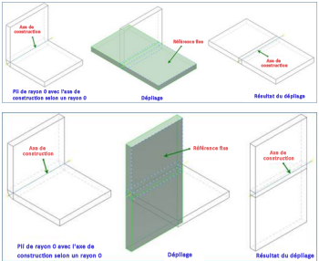

Dépliage/repliage d'une pièce en tôle importée avec un rayon de pliage de zéro
Vous pouvez déplier et replier des modèles en tôle tiers importés avec un rayon de pliage égal à zéro. Dans l'environnement de tôle, commande Dépliage/Repliage, sous Géométrie de dépliage, vous pouvez désormais sélectionner un rayon de pliage égal à zéro. Vous pouvez aplanir le rayon de pliage égal à zéro lorsque vous créez une mise à plat.
Pour déplier, une nouvelle face est ajoutée au niveau de l'arête du rayon de pliage 0. Le facteur K que vous définissez détermine l'aire de la face.
Après le repliage, les références créées lors du dépliage du modèle demeurent. Ce comportement est le même que dans le cas d'un rayon de pliage non nul.
