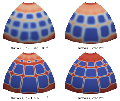

Coque hémisphérique
Dans ce problème, une coque hémisphérique fine est examinée. La coque possède un perçage d'ouverture dans la partie supérieure, au niveau duquel une charge de pression est appliquée. Les déplacements Y sont contraints au niveau de l'arête inférieure de l'hémisphère. Les déplacements X et Z sont contraints autour du perçage d'ouverture dans la partie supérieure de l'hémisphère [3].
Le générateur de formes nous permet de reproduire le résultat publié. Bien qu'une grande partie du résultat généré soit conforme aux résultats publiés, certaines différences notables sont à noter au niveau de l'arête inférieure de l'hémisphère. Dans le résultat du générateur de formes, seule une fine couche de matière est conservée à l'endroit où les conditions aux limites sont appliquées. Les résultats publiés indiquent une bande beaucoup plus épaisse de matière autour de l'arête inférieure de l'hémisphère. Les résultats publiés indiquent également des variations au niveau de l'épaisseur de cette bande de matière, probablement en raison des conditions aux limites de symétrie utilisées.

  3. Dede, L., Borden, M.J., and Hughes, T.J.R. (2012) "Isogeometric Analysis for Topology Optimization with a Phase Field Model," Archives of Computational Methods in Engineering. 19(3): 427-465.
