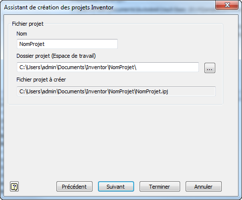

- Dans la boîte de dialogue Bienvenue, cliquez sur Projets. Autrement, dans Inventor, cliquez sur Mise en route > Lancer > Projets.

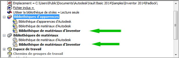

- Dans la section supérieure de l'éditeur de projets, créez un projet de gestion des ressources. Vous devez définir le nom du projet et indiquer à ce dernier le dossier de la bibliothèque de matériaux.

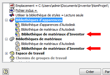

- Dans la section Bibliothèques d'apparences de l'éditeur de projets, cliquez avec le bouton droit de la souris sur le noeud Bibliothèque de matériaux d'Inventor, puis sélectionnez Supprimer la bibliothèque. Répétez cette étape dans Bibliothèques de matériaux. Enregistrez les modifications.

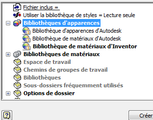

- Vous devez quitter et redémarrer Inventor. Après le redémarrage d'Inventor, le projet doit ressembler à l'illustration suivante :
- Modifiez le fichier projet.

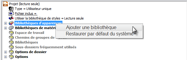

- Cliquez sur le noeud Bibliothèques de matériaux/d'apparences avec le bouton droit de la souris et choisissez Ajouter la bibliothèque.

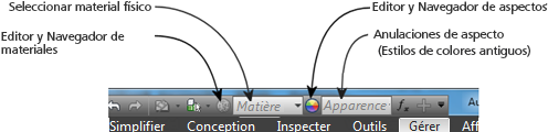

- Dans la barre d'outils d'accès rapide, cliquez sur Navigateur de matières.
- Dans le navigateur de matières ou d'apparences, confirmez que My_InventorMaterialLibrary est la bibliothèque active.

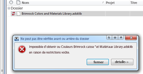

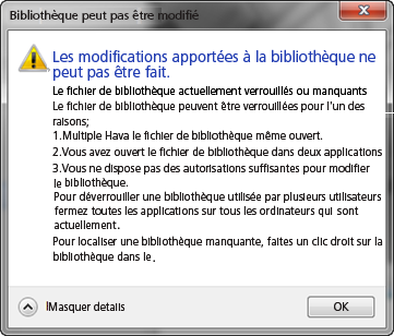

- Vault a un problème connu, lorsque vous extrayez une bibliothèque utilisée dans un document. Le message d'erreur suivant s'affiche :
- Si vous modifiez une bibliothèque de matériaux alors qu'Inventor est toujours en cours d'utilisation, le message d'erreur suivant s'affiche :

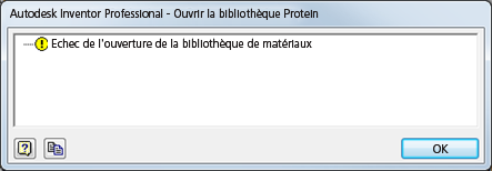

- Dans les navigateurs de matières ou d'apparences, si vous ouvrez une bibliothèque et sa copie dans la même session, le message d'erreur suivant s'affiche :
