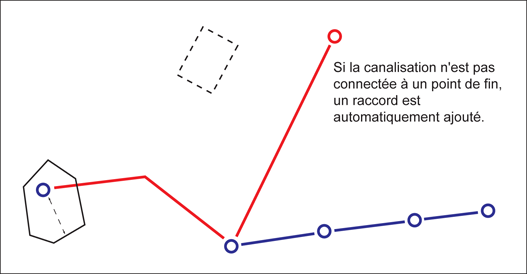

Le workflow Création d'une canalisation réseau vous permet de créer des canalisations réseau avec ou sans protection par caisson ou anode.
Vous êtes invité à créer les fonctionnalités de protection. Les caissons sont des polygones et les anodes sont des points.
Une fois la géométrie créée, le formulaire de classe d'objets s'affiche pour que vous puissiez ajouter des données d'attribut.
Elles assurent la cohérence de la classe d'objets attribut Canalisation et de la classe d'objets de géométrie Ligne associée.
