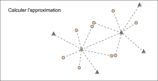

La quatrième étape de calcul consiste à calculer les coordonnées approximatives de tous les points inconnus. Pour les sessions GPS, le calcul détermine les paramètres de transformation. Pour les sessions Tachymètre, le calcul détermine l'orientation de chaque abscisse curviligne.
Les coordonnées approximatives servent à localiser les points identiques et constituent la base du calcul d'ajustement.
Si vous avez généré un graphique, les coordonnées approximatives s'affichent dans le calque d'objet TB_SUR_V_FIELD_POINT. Voir aussi Stylisation du plan de réseau.
Cliquez sur Calculer pour commencer le calcul. Après le calcul, servez-vous des liens de la zone Informations pour analyser les résultats.
Si les résultats sont corrects, cliquez sur Suivant pour passer à l'étape 5, Rechercher les points identiques.
