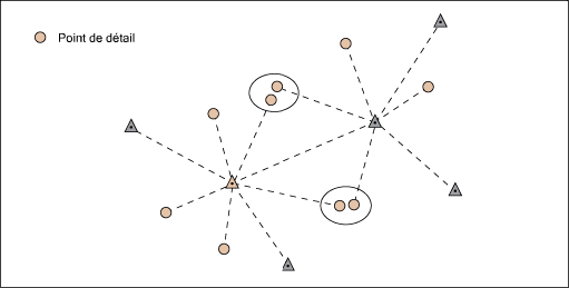

A l'étape 5 du calcul, vous identifiez les points qui ont été mesurés plusieurs fois. L'étape précédente du calcul (approximation) a permis d'obtenir des coordonnées pour chaque point. En règle générale, ces coordonnées s'avèrent légèrement différentes pour les points identiques.
Lors de l'ajustement, les points identiques doivent être fusionnés et intégrés sous la forme d'une inconnue.
La fonction de recherche des points identiques détecte ces points en fonction de l'identificateur, du code de champ ou du lieu, tel que spécifié dans la liste de codes de champ. Pour les points dépassant les tolérances, vous êtes invité à analyser les résultats de la recherche manuellement.
Par exemple, si deux points dotés de codes de champ différents se trouvent dans la tolérance et qu'ils représentent deux objets réels différents, vous pouvez conserver les deux points. Ils sont tous les deux inclus dans le calcul d'ajustement.
