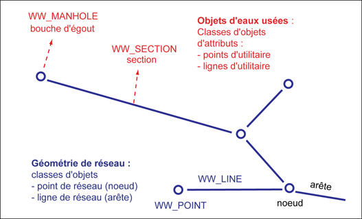

Un modèle de service propose les composants réseau de service de base utilisés dans l'application Eaux usées.
Pour plus d'informations sur les services, voir Présentation du modèle de service.
