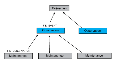

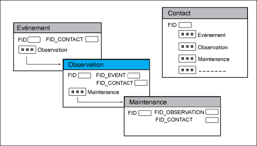

Ce groupe contient les classes d'objets d'événements et les observations associées, ainsi que les informations de maintenance relatives à un objet.
| Classe d'objets | Type | Nom et description de la table |
| Evénement | Attribut |
EL_EVENT. Permet de stocker les événements, tels que les inspections, avec le type d'événement et les coordonnées. Un événement peut être associé à plusieurs observations qui, à leur tour, peuvent être associées à plusieurs activités de maintenance. Dans le cas d'une avarie, par exemple, l'observation peut correspondre aux informations d'inspection et la maintenance aux informations de réparation. Table associée : EL_CONTACT. |
| Maintenance | Attribut |
EL_MAINTENANCE. Permet de conserver le travail de maintenance (lavage, inspection, vérification de fonctionnement, etc.). La maintenance peut être associée à une observation. Tables associées : EL_CONTACT, EL_FEATURE, EL_OBSERVATION |
| Observation | Attribut |
EL_OBSERVATION. Permet de stocker les activités d'observation qui s'appliquent à un objet, comme la lecture d'un compteur. Les observations peuvent être associées à un événement. Vous pouvez indiquer l'emplacement dans la carte à l'aide d'un point, d'une ligne ou d'un polygone. Tables associées : EL_CONTACT, EL_EVENT, EL_FEATURE |
Dans les formulaires de classe d'objets, utilisez les boutons Référence pour afficher les objets correspondants. Dans le formulaire Evénement, par exemple, cliquez sur le bouton Référence d'observation
pour afficher toutes les observations associées à l'événement en cours, ou utilisez le bouton Projection
pour montrer toutes les observations associées aux événements du filtre. Les fonctions d'objets permettent de créer des enregistrements de maintenance.
