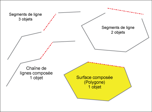

Un objet composé est un type de classe d'objets comprenant un groupe logique de classes d'objets, qui comprend à son tour une classe d'objets principale et une classe d'objets secondaire.
Les objets composés sont utilisés pour les objets polygone ou polyligne, où des segments de ligne particuliers peuvent posséder différents attributs. Par conséquent, un objet composé représente un groupe de segments ligne sous forme d'objet. Par exemple, plusieurs segments ligne secondaire sont combinés en une polyligne principale ou en un polygone principal.
Modèle de données : classes d'objets composés
Lorsque vous numérisez les objets d'une classe d'objets composés, vous numérisez les polylignes secondaires et le polygone principal est généré.
