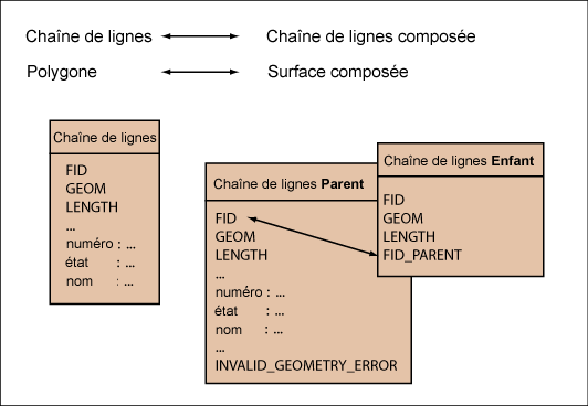

Convertir en objet composé
Vous pouvez convertir une classe d'objets polyligne ou polygone en une classe d'objets composés. La classe d'objets polyligne ou polygone existante correspond à la classe d'objets principale et une classe d'objets secondaire est créée. L'ensemble des attributs de la classe d'objets principale existante sont conservés.
Modèle de données : conversion d'une classe d'objets en objet composé.
