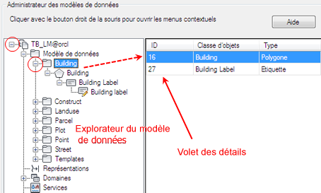

L'administrateur des modèles de données fournit des outils permettant d'effectuer les opérations suivantes :
Un modèle de données comprend des rubriques, des domaines, des classes d'objets, des topologies et des intersections. Vous utilisez l'Administrateur des modèles de données pour explorer les structures de données d'un modèle métier.
Administrateur des modèles de données avec l'explorateur des modèles de données
Les symboles et les icônes suivants représentent les structures et les relations :
