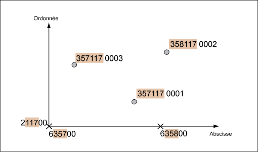

La numérotation des points Grille 100m génère un numéro de point où le préfixe dépend des coordonnées du point.
Le préfixe répétitif est généré depuis la valeur 100 <unité de longueur> des coordonnées : 3 chiffres de l'abscisse + 3 chiffres de l'ordonnée, donc le préfixe est toujours une valeur à 6 chiffres.

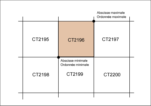

La numérotation des points de repère raster génère un numéro de point où le préfixe dépend de l'emplacement du point dans un repère raster spécifié.
Indiquez le préfixe répétitif par repère raster. Vous pouvez définir votre propre raster.
