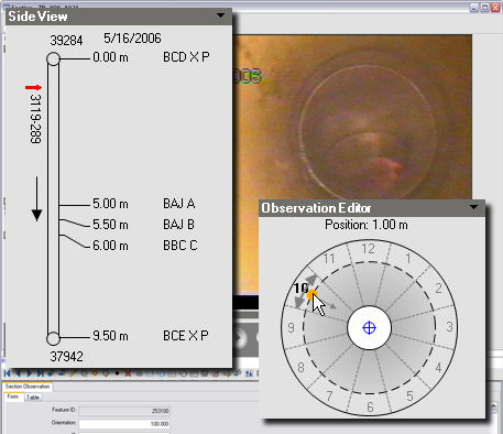

Eaux usées
Les réseaux d'eaux usées nécessitent des inspections régulières afin d'éviter tout problème d'assainissement et d'inondation. La précision des données d'inspection est essentielle pour évaluer la gravité des réparations nécessaires et estimer les coûts de rénovation. Vous pouvez importer les données d'inspection et effectuer les opérations suivantes :
Pour simplifier la vérification des données d'inspection, l'éditeur affiche une représentation de côté de la section de canalisation inspectée et indique les codes de dégâts à des distances spécifiques le long de cette section. Un éditeur d'observations affiche une représentation graphique de l'intérieur de la section inspectée.
