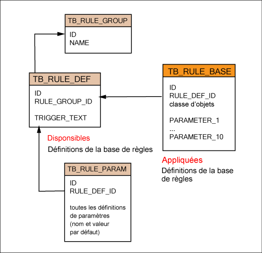

Tables système TB_RULE*
Les tables système TB_RULE* stockent les règles d'objet.
Table
Description
TB_RULE_PARAM
Stocke les paramètres des règles d'objets.
TB_RULE_DEF
Stocke toutes les définitions de règles métier.
Voir aussi Table système TB_RULE_DEF.
TB_RULE_GROUP
Répertorie tous les groupes de règles métier. Les règles d'objet peuvent être regroupées.
TB_RULE_FCLASSTYPE
Indique les règles d'objet appliquées à la classe d'objets lors de sa création (L = pour polyligne, P = pour point, T = pour classes d'objets étiquette).
Si F_CLASS_TYPE est vide, la règle est définie pour l'ensemble des classes d'objets.
TB_RULE_BASE
Stocke la configuration des règles individuelles pour chaque classe d'objets (définitions des règles métier appliquées).
Remarque :
Seules les règles répertoriées ici peuvent être activées.
TB_TMP_FEATURE
TB_TMP_FEATURE_TBL
Stocke les données temporaires pour la topologie et les règles d'objets côté serveur ou les classes d'objets composés.
Tables système de règle d'objet
