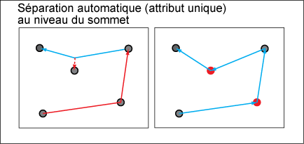

Groupe de règles AutoSoftSplitAtVertex
Le groupe de règles AutoSoftSplitAtVertex divise une ligne au sommet quand elle se trouve au même emplacement qu'un point de service. En fonction des données utilisateur et des cas d'utilisation, ce groupe de règles peut, en option, être activé.
Le groupe de règles s'applique aux classes d'objets de ligne de service.
AutoSoftSplitAtVertex_BIU
Nom
Classification
Règle d'objet facultative
Situation géographique
Assemblage : Autodesk.Map.IM.Utilities.dll
Nom de la classe : Autodesk.Map.IM.Utilities.FeatureRules.UtilityLineFeatureRules
Type
Côté client
Before Insert (BI) ; Before Update (BU).
Système. Ligne.
Description
Recherche des points de service au niveau des sommets et, si ces points existent, sépare la ligne.
Colonne d'exécution
GEOM
Dépendance
Membre d'un groupe de règles.
Les groupes de règles fonctionnent uniquement si le groupe de règles AutoSoftSplitLines est activé pour la classe d'objets de point de service correspondante. Voir aussi Groupe de règles AutoSoftSplitLines.
