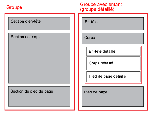

Une présentation de rapport est constituée des parties suivantes :
Présentation d'un rapport constitué d'un groupe doté d'un en-tête, d'une section principale et d'un pied de page, ainsi qu'un groupe avec un groupe secondaire
Section |
Description |
Groupe de la page (Page Group) |
En-tête de page (Page Head) |
Le contenu de cette section est répété en haut de chaque page. |
Pied de page (Page Foot) |
Le contenu de cette section est répété au bas de chaque page. |
Groupe - détail (Detail Group) |
En-tête - détail (Detail Head) |
Le contenu de cette section est imprimé une seule fois au-dessus des données dans la section principale précédente. |
Corps - détail (Detail Body) |
Le contenu de cette section est répété pour chaque enregistrement de l'instruction SQL défini dans les propriétés du groupe. |
Pied de page - détail (Detail Foot) |
Le contenu de cette section est imprimé après les enregistrements de la section principale. |
