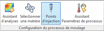

Cliquez sur
(onglet Accueil
groupe de fonctions Configuration du processus de moulage
Points d'injection)

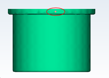

Cliquez sur le bord arrondi du modèle comme illustré ci-dessous.
Faites un clic droit dans le panneau Modèle et sélectionnez
Terminer Définir les points d'injection
dans le menu, pour terminer cette tâche.
