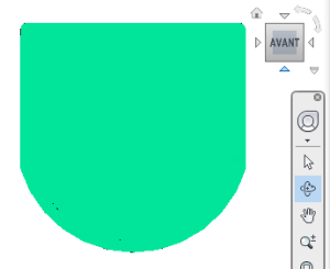

Cliquez sur la vue de dessous du ViewCube.
Actuellement, la section ouverte du modèle est présentée vers la carotte, le modèle doit donc être pivoté de 180 degrés autour de l'axe X.
