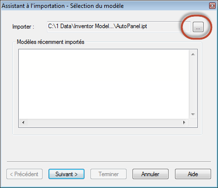

  1. Cliquez sur Accueil > Importer > Importer.
  2. Cliquez sur le bouton représentant des points de suspension dans la boîte de dialogue Assistant à l'importation pour localiser le fichier à importer.
  3. Accédez à l'emplacement du fichier d'étude que vous avez téléchargé.
  4. Sélectionnez le fichier Panel_Bottom_Gate.sdy et cliquez sur Terminer.
