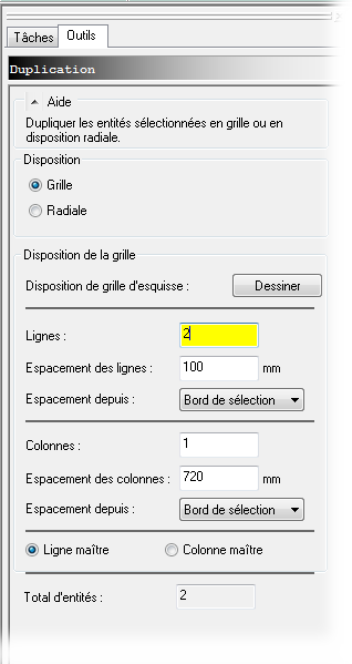

Dans cette tâche, vous allez dupliquer la pièce pour créer un outil à deux empreintes.
Cliquez sur ( ).
Cliquez sur ( ).
Entrez 2 lignes.
Entrez 100 mm d'espacement des lignes.
Sélectionnez l'espacement Bord de sélection dans la liste déroulante.
Entrez 1 colonne.
Cliquez sur OK.

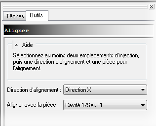

Cliquez sur ( ).
Sélectionnez Direction X pour Direction d'alignement.
Maintenez la touche CTRL enfoncée et sélectionnez les deux points d'injection.
Sélectionnez Empreinte 1/Seuil 1 dans le champ Aligner avec la pièce.
Cliquez sur OK.
