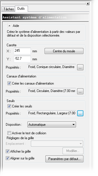

Dans cette tâche, vous allez créer le système d'alimentation à l'aide de l'Assistant système d'alimentation.
Cliquez sur ( ).
Cliquez sur Centre du moule.

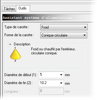

Cliquez sur Propriétés de la carotte Points de suspension.
Assurez-vous que le type de carotte est défini sur Froid.
Assurez-vous que la forme de la carotte est définie sur Conique circulaire.
Entrez 5 pour Diamètre de début (1).
Entrez 10,2 mm pour Diamètre de fin (2).
Cliquez sur OK.

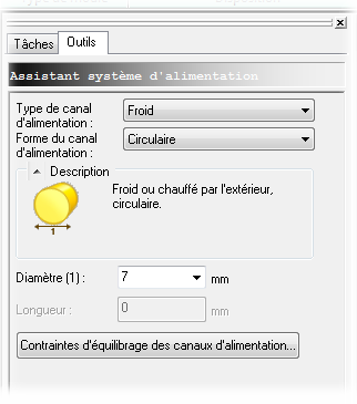

Cliquez sur Propriétés de canaux d'alimentation Points de suspension.
Assurez-vous le type de canal d'alimentation est défini sur Froid.
Assurez-vous que la forme du canal d'alimentation est définie sur Circulaire.
Entrez 7 mm pour Diamètre (1).
Cliquez sur OK.

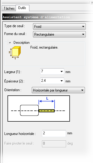

Cliquez sur Propriétés du seuil Points de suspension.
Assurez-vous que le type de seuil est défini sur Froid.
Assurez-vous que la forme du seuil est Rectangulaire.
Entrez 7 mm pour Largeur (1).
Entrez 2,4 pour Epaisseur (2).
Assurez-vous que l'orientation est définie sur Horizontale par longueur.
Entrez 2 mm pour Longueur horizontale.
Cliquez sur OK.
Assurez-vous que la présentation est définie sur Automatique.
Cliquez sur OK.
