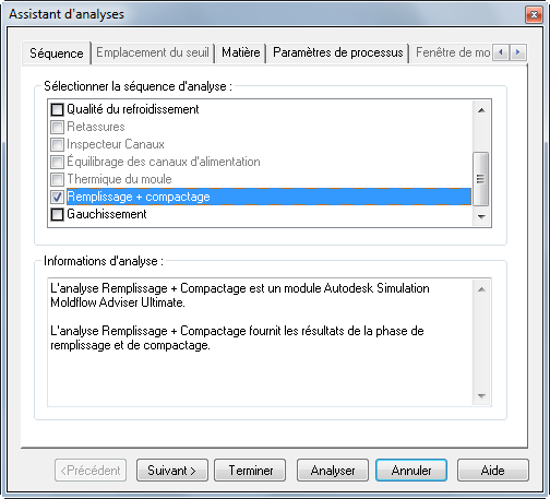

  1. Cliquez sur (onglet Accueil > groupe de fonctions Configuration du processus de moulage > Assistant d'analyses).
  2. Désactivez la case à cocher Remplissage comme séquence d'analyse.
  3. Cochez la case Remplissage + compactage comme séquence d'analyse, puis cliquez sur Suivant.

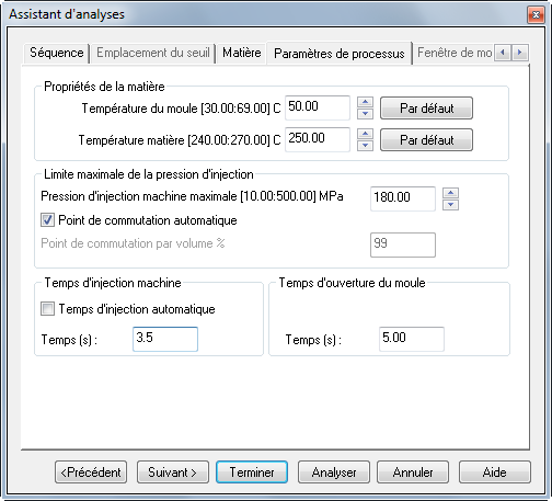

  4. Confirmez que la matière est Styron EUR, Magnum 3416 SC, puis cliquez sur Suivant.
  5. Définissez le temps de remplissage sur 3,5 secondes, puis cliquez sur Suivant.

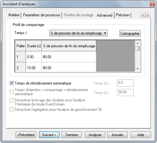

  6. Sélectionnez l'onglet Avancé et examinez le profil de compactage, puis vérifiez que Temps de refroidissement automatique est sélectionné.
  7. Cliquez sur Analyser.
