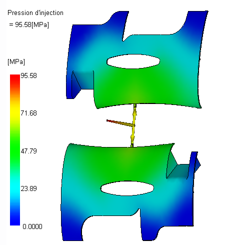

Dans cette tâche, vous allez examiner les résultats de la pression d'injection.
Sélectionnez la pression d'injection dans le volet Tâches de l'étude.
Cliquez sur
() pour animer les résultats.
Utilisez les outils de rotation, de panoramique ou de zoom selon les besoins pour afficher les résultats.
() et cliquez sur le système d'alimentation juste avant qu'il accède à la pièce. Environ 1/3 de la pression pour remplir le moule se trouve dans le système d'alimentation.
Lorsque le modèle contient un système d'alimentation, la pression d'injection est meilleure lorsqu'elle est inférieure à 75 % environ de la presse. Si vous ne savez pas quelle presse spécifique doit être utilisée, il est prudent de supposer que la capacité de pression de la presse est de 140 MPA. Il est recommandé de limiter la pression d'injection à 100 MPa. Cet outil est juste en dessous de cette valeur.
