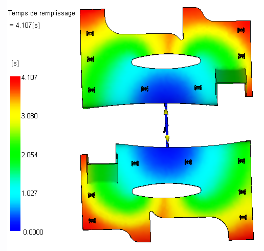

  1. Cliquez sur Temps de remplissage dans le volet Tâches de l'étude.
  2. Cliquez sur (onglet Résultats > groupe de fonctions Animation > Lire) pour animer les résultats.
  3. Utilisez les outils de rotation, de panoramique et de zoom selon les besoins pour afficher le motif de remplissage.
Le remplissage est équilibré entre les empreintes et le temps de remplissage est de 4 secondes environ.
